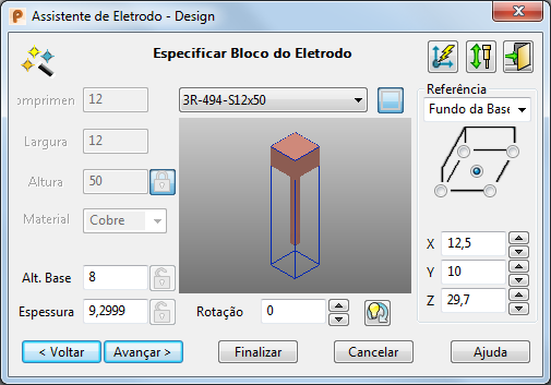

— Selecione um bloco na lista de blocos padrão disponíveis que se ajuste às dimensões do eletrodo. Você pode adicionar seus próprios blocos a essa lista.
As opções disponíveis nesse diálogo dependem do bloco selecionado na lista.

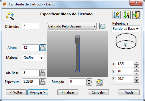

Você pode criar um bloco personalizado selecionando a opção Definido pelo Usuário na lista. Opções adicionais se tornam disponíveis:
Forma — Se você tiver selecionado um bloco padrão, a forma do bloco é indicada por esse ícone. Não é possível alterar a forma de um bloco padrão.
Se você estiver criando um bloco definido pelo usuário, pode alternar esse botão para definir a forma. Certifique-se de que o ícone de retângulo
seja exibido para criar um bloco retangular. Certifique-se de que o ícone de círculo
seja exibido para criar um bloco circular.
Comprimento — Se você estiver utilizando um bloco retangular padrão, o comprimento é exibido. Se você estiver criado um bloco retangular definido pelo usuário, insira o comprimento.
Largura — Se você estiver utilizando um bloco retangular padrão, a largura é exibida. Se você estiver criado um bloco retangular definido pelo usuário, insira a largura.
Diâmetro — Se você estiver utilizando um bloco circular padrão, o diâmetro é exibido. Se você estiver criado um bloco circular definido pelo usuário, insira o diâmetro.
Altura — Se você estiver utilizando um bloco padrão, a altura é exibida. Se você estiver criado um bloco definido pelo usuário, insira a altura.

Utilize a lista para selecionar a face do eletrodo em que a referência se encontra. As faces do eletrodo são: Topo da Base, o Fundo da Base e a Base do Eletrodo. Se você alterar a face, a imagem abaixo da lista mudará.
Para a opção Fundo da Base, a imagem se parece com o seguinte:
Para a opção Topo da Base, se parece com:
Para a opção Base do Eletrodo, se parece com:
Quando um bloco circular é selecionado, a imagem se parece com o seguinte:
Para blocos circulares, a referência pode ser posicionada no centro de cada face.
Movimente a referência como mostrado abaixo:
A base também é movida.
A coordenada Z somente está disponível se você selecionar Topo da Base ou Fundo da Base. Se você modificar o valor Z, a altura da base é alterada.
