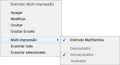

Para editar eletrodos através da árvore:
  1. Selecione um eletrodo na árvore.
  2. Clique com o botão direito no eletrodo selecionado.
    O menu de contexto de Eletrodo é exibido.
  3. Utilize as opções do menu para editar o eletrodo: Selecione:
    • Apagar para apagar o eletrodo
    • Modificar para exibir o diálogo Editar Eletrodo.
    • Ocultar para ocultar o eletrodo.
    • Ocultar Exceto para ocultar todos os eletrodos exceto os eletrodos selecionados.
    • Exportar Tudo para exibir o diálogo Assistente de Eletrodo - Design para exportar todos os eletrodos no modelo.
    • Exportar Seleção para exibir o diálogo Assistente de Eletrodo - Design para exportar os eletrodos selecionados no modelo.
Eletrodo Multi-Impressão
Se você selecionar um Eletrodo Multi-Impressão, o menu de contexto Eletrodo Multi-Impressão é exibido, com opções adicionais:
Eletrodo Multi-Família — Selecione esta opção para converter o eletrodo Multi-Impressão num eletrodo Multi-Família.
Se você selecionar um Eletrodo Multi-Família, o menu de contexto Eletrodo Multi-Família é exibido, com opções adicionais:
Eletrodo Multi-Família — Desfaça a seleção desta opção para converter o eletrodo Multi-Família num eletrodo Multi-Impressão.
Desbastador — Selecione esta opção para definir o eletrodo selecionado como um desbastador, com valores de submedida de desbaste.
Semi-Acabador — Selecione esta opção para definir o eletrodo selecionado como um semi-acabador, com valores de submedida de semi-acabamento.
Acabador — Selecione esta opção para definir o eletrodo selecionado como um acabador, com valores de submedida de acabamento.
