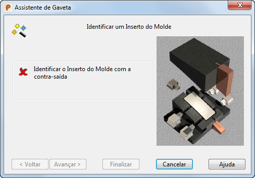

Página Identificar um Inserto do Molde - puxador do macho
Esta página é exibida quando você seleciona Puxador do macho na página Selecionar um Tipo de Gaveta. Utilize esta página para criar o puxador macho.
  1. Selecione o inserto do molde com a contra-saída.
  2. Selecione Próximo para acessar a página Selecionar Região.
