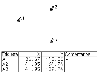

Uma legenda a partir de pontos é uma tabela contendo as coordenadas dos pontos.
Alguns pontos são mostrados abaixo:
A seguinte legenda é criada para esses pontos:
As coordenadas do ponto são exibidas na legenda. Uma coluna de comentário também é traçada na legenda. As linhas da coluna de comentário são mescladas para os pontos selecionados.
Por padrão, somente as coordenadas X e Y são exibidas. Para exibir a coordenada Z, selecione a opção Coordenada Z na página Legenda do diálogo Opções.
Se você mover um ponto, suas coordenadas são atualizadas na legenda.
