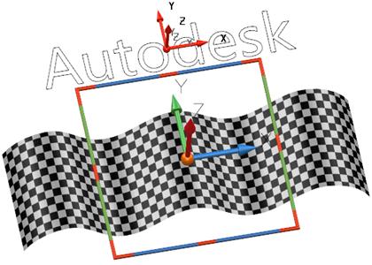

Nota: O mapa de wrap é um sistema de coordenadas 2D para uma superfície triangulada. É exibido como um efeito de tabuleiro de xadrez em preto e branco no objeto alvo.

Prever — Clique nesse botão para exibir o mapa de wrap na superfície ou sólido alvo para visualizar os resultados do wrap. Isso é representado por um efeito de tabuleiro de xadrez a fim de mostrar quaisquer distorções:
