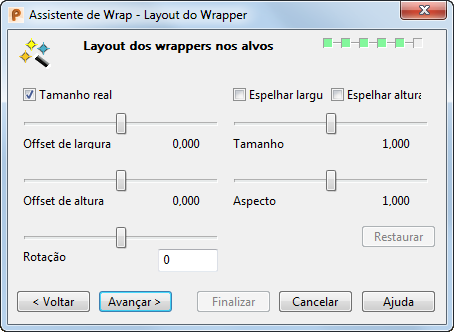

Utilize esta página para ajustar a posição do modelo de arames usando as barras deslizantes.

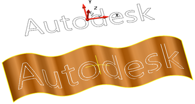

O wrapper em modelo de arames é projetado na superfície ou sólido alvo. A imagem projetada muda conforme você movimenta os cursores deslizantes. Os valores são proporções do espaço de projeção.
Dica: Para um ajuste fino das barras deslizantes, utilize as teclas de setas no seu teclado ou a roda do mouse.

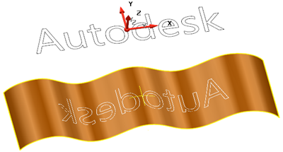

Tamanho real — Selecione esta opção para manter a taxa de proporção e o tamanho do modelo de arames.

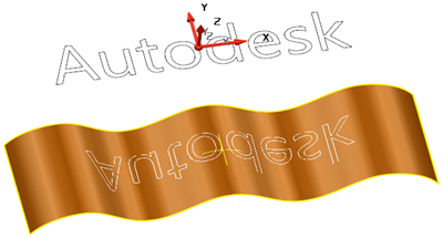

Espelhar Largura:
Espelhar Altura:
Offset de Largura — Aplica offset ao modelo de arames ao longo da largura.
Tamanho — Escala o modelo de arames em todas as direções.
Offset de Altura — Aplica offset ao modelo de arames ao longo da altura.
Aspecto — Escala somente a altura do modelo de arames.
Rotação — Utilize a barra deslizante para rotacionar o modelo de arames ou inserir o ângulo de rotação.
Próximo — Exibe a página Wrap de Arame do Assistente de Wrap.
