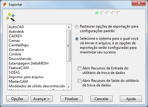

Utilize o Assistente de Exportação para:
- exportar itens de modelo selecionados, itens visíveis ou todos os itens.
- exportar com relação ao plano de trabalho ativo ou Absoluto.
- exportar desenhos.
- Selecione Arquivo > Exportar para exibir o Assistente de Exportação.
- Selecione o sistema alvo para exportação da lista.
- Clique em Próximo para exibir o diálogo Exportar Arquivo.
O nome do arquivo do seu modelo é automaticamente exibido como o nome de arquivo. Altere o Nome do arquivo conforme necessário, selecione o tipo de arquivo da lista Salvar como tipo, e selecione a pasta Salvar em.
- Clique em Salvar. As páginas exibidas na sequência dependem da sua exportação:
- Selecione as opções adequadas nas páginas de exportação exibidas.
- Clique Finalizar para concluir a exportação.
