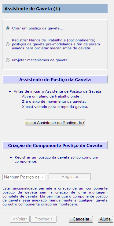

  3. Certifique-se de que a opção Criar um postiço da gaveta esteja selecionada.
  4. Clique no botão Assistente de Postiço da Gaveta para exibir a página Selecionar um Tipo de Gaveta do assistente. Você também pode iniciar o Assistente de Postiço da Gaveta selecionando Criar postiço da gaveta .
