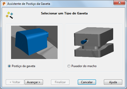

Página Selecionar um Tipo de Gaveta
Seleciona o tipo de gaveta a ser criada.
Selecione uma das opções e então clique em Próximo.
Se você selecionar Postiço da gaveta, a página Identificar os Insertos do Molde do postiço da gaveta específico será exibida.
Se você selecionar Puxador do macho, a página Identificar o Inserto do Molde do puxador macho específico será exibida.
