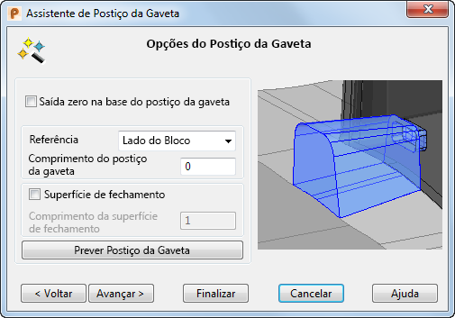

Página Opções do Postiço da Gaveta
Configura as opções para o postiço da gaveta.
  1. Se você deseja um ângulo de saída zero na base do postiço da gaveta, selecione a opção Saída zero na base do postiço da gaveta. A base do macho sólido é trimada com a superfície de fechamento.
    — Sem ângulo de saída na base
    — Ângulo de saída na base
  2. Selecione o ponto de Referência para a medição do comprimento do postiço da gaveta entre as seguintes opções.
    Lado do bloco - Lado do inserto Cavidade/Macho.
    Perfil de contato - Z máximo do perfil de contato.
    Frente do postiço da gaveta - Z mínimo das superfícies de contra-saída.

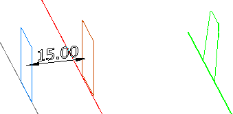

  3. Defina o Comprimento do postiço da gaveta a partir do ponto de referência.
    A referência é mostrada como um plano azul e o outro plano mostra a extensão do postiço da gaveta. A dimensão no modelo mostra a distância entre os dois planos.
    Se o postiço da gaveta não se estende para a aresta do inserto, a página Modificação da Superfície de Fechamento não estará disponível.
  4. Caso você deseje uma superfície de fechamento na base do postiço da gaveta, selecione a opção Superfície de Fechamento.
    Se você tiver uma aresta aguda no topo da base onde toca a placa do molde, você pode adicionar uma superfície de fechamento para evitar desgaste.
    A superfície de fechamento é adicionada à aresta aguda.
    Insira um valor para o comprimento . Este comprimento é medido ao longo da normal da placa do molde .
  5. Clique Prever Postiço da Gaveta para uma visualização do postiço da gaveta.
  6. Clique em Avançar ou Finalizar:
    • Clique em Avançar para exibir a página Modificação da Superfície de Fechamento do assistente de Postiço da Gaveta, no qual é possível modificar as superfícies de fechamento.
    • Clique em Finalizar para remover a forma do macho do inserto do molde em que a contra-saída foi selecionada. As superfícies de fechamento não serão modificadas para permitir que o macho se ajuste.
    Se você selecionou a opção Saída zero na base do postiço da gaveta, pode clicar somente em Finalizar pois não há necessidade de modificar a superfície de fechamento.
