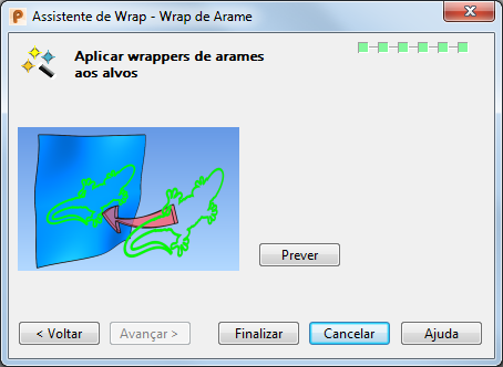

Assistente de Wrap - Wrap de Arame
Use esta página para Prever e Finalizar o wrap.
Prever — Exibe os resultados do wrap utilizando as opções selecionadas.
Voltar — Retorna à página Layout do Wrapper do Assistente de Wrap,permitindo que você selecione outras opções.
Finalizar — Conclui o Assistente de Wrap e cria o wrap final.

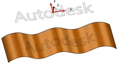

O objeto de modelo de arames selecionado sofre wrap na superfície ou no sólido-alvo.
