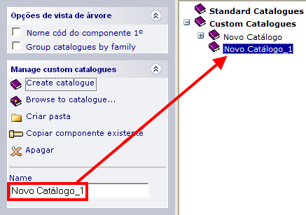

Criação de um novo catálogo ou pasta personalizada
Para criar um catálogo ou pasta personalizada para classificar componentes por tipo:
  1. Clique na guia Assistente > painel Modificar Moldes > Componente.
  2. No diálogo Selecione um componente, clique em Gerenciar catálogos personalizados para exibir as opções.
  3. Clique em:
    • Crie um catálogo.
    • Criar uma pasta.
  4. Insira um Nome para o novo catálogo ou pasta, como Catálogo_A. Se você não inserir um nome, um nome padrão será alocado.
Para apagar um catálogo, pasta ou componente:
  3. Selecione o catálogo, pasta ou componente a ser apagado.
  4. Clique Apagar.
