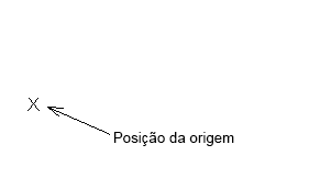

  2. Clique para posicionar a origem da dimensão ordenada:

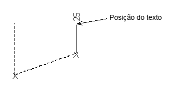

  4. Mova o cursor e clique para especificar a posição da anotação e adicionar a dimensão.
    Uma dimensão horizontal ou vertical é criada, dependendo da posição do texto de anotação. Possíveis dimensões horizontais e verticais são exibidas conforme você movimenta o mouse.
    No nosso exemplo, inserimos a seguinte posição do texto:

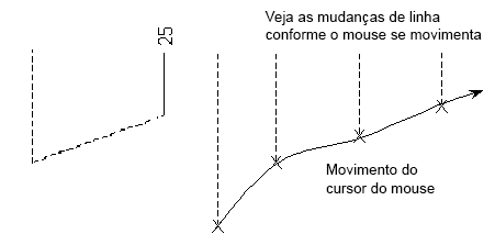

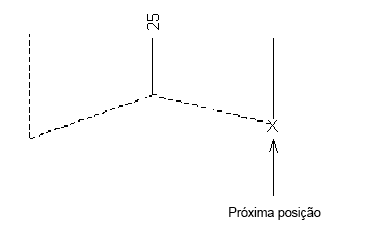

  5. Clique para especificar a posição da próxima dimensão.
    Uma linha auxiliar elástica é anexada ao cursor do mouse. A linha varia conforme você movimenta o mouse:
    Uma extremidade da linha auxiliar permanece alinhada com a posição de texto:

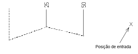

    Quando você insere a dimensão, o valor é exibido:
    O texto da nova dimensão é automaticamente centralizado com o texto da primeira dimensão.
