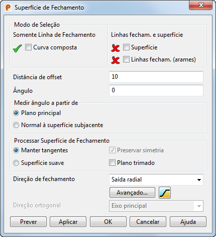

Utilize esse diálogo para criar uma superfície de fechamento.
Modo de Seleção — Para adicionar objetos a um modo de seleção, ative um modo e selecione os objetos.
O restante do diálogo contém opções para o método de criação de uma superfície de fechamento através do offset de uma linha de fechamento.
Distância de offset — É a distância do segundo lado da superfície de fechamento a partir da linha de fechamento.
Ângulo — É o ângulo do segundo lado da superfície de fechamento a partir da linha de fechamento. Duas setas são desenhadas em ângulo reto (normal) com a curva composta e são utilizadas para medir o ângulo. A direção das setas é determinada pela opção Medir ângulo a partir de.
Medir ângulo a partir de — Você pode criar a superfície de fechamento relativa ao plano principal ou à normal da superfície subjacente. As direções das duas setas na linha de fechamento são determinadas por estas opções:

Processar Superfície de Fechamento - Você pode escolher manter a tangência através da superfície de fechamento ou suavizar qualquer ondulação na superfície. Você pode também selecionar as opções seguintes:
Em alguns casos, a curva pode parecer simétrica, mas os pontos são distribuídos diferentemente, especialmente em torno dos cantos onde as decisões quanto à mudança de direção são tomadas. Isso pode causar um resultado assimétrico mesmo se essa opção estiver ativa.
Sem a opção Plano Trimado, seria impossível criar uma superfície de fechamento lógica para a curva mostrada acima. Esse resultado é ilustrado pelo modelo à esquerda. O modelo à direita mostra o resultado quando a opção Plano trimado está selecionada.
Direção de Fechamento - Se você medir o ângulo a partir do plano principal, pode configurar a direção das laterais dentro da superfície de fechamento utilizando uma das seguintes opções:
Avançado — Esta opção exibe a caixa de diálogo Segmentos de Fechamento. Você pode utilizar esse diálogo para quebrar a linha de fechamento em segmentos. Para cada segmento, você pode então especificar a direção das laterais.
— Criar uma Superfície de Fechamento com Desvio especificando vários parâmetros. Selecionar esse botão exibe o diálogo Superfície de Fechamento com Desvio.
Direção ortogonal — Quando a opção Normal à superfície subjacente estiver selecionada e o valor do Ângulo for maior que zero, a Direção ortogonal afetará a direção de laterais da superfície de fechamento utilizando uma das seguintes opções:
Prever — Exibe a superfície de fechamento criada utilizando as configurações atuais da caixa de diálogo. Você pode continuar a alterar as configurações no diálogo até que esteja satisfeito com a superfície de fechamento pré-visualizada.
Aplicar — Cria a superfície de fechamento e mantém o diálogo aberto.
OK — Cria uma superfície de fechamento e fecha a caixa de diálogo.
Cancelar — Fecha a caixa de diálogo e não cria uma superfície de fechamento.
