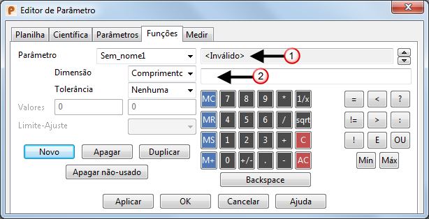

Para criar um parâmetro:
  1. Selecione a guia Início > painel Utilitários > Parâmetros. A caixa de diálogo Editor de Parâmetro é exibida.
  2. Clique em Novo para ativar as opções.
  3. Na caixa Parâmetro, insira um nome que descreva como o parâmetro é utilizado.
  4. Clique em Aplicar. O parâmetro é exibido na lista suspensa Parâmetro.
  5. Usando a guia relevante, selecione o novo parâmetro na lista suspensa.
  6. Use as opções na guia para especificar um valor ou insira um valor usando o teclado numérico.
    Você pode inserir o valor em vários formatos. O seguinte é válido para um parâmetro de comprimento:
    • 8 + 1 fornece o valor 9. Se você não incluir a unidade de medida (nesse caso, comprimento), a unidade padrão é utilizada, conforme definido na página Opções de Unidades e Tolerâncias. A unidade de medida será exibida quando você selecionar subsequentemente o parâmetro na lista suspensa.
    • 8 mm + 1pol gera um valor de 33,4 mm (presumindo que suas unidades de comprimento estejam definidas como mm)
  7. Clique em Aplicar para atribuir o valor ao seu parâmetro.
    O parâmetro é salvo e fica disponível para uso no modelo atual.
