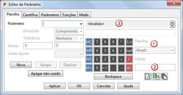

Utilize a guia Planilha para exibir uma planilha do Microsoft Excel onde criar e editar dados que você deseja armazenar com um modelo. Por exemplo, você pode desejar inserir cálculos complexos para densidades ou volumes de material.
Cada novo modelo possui uma planilha nova vazia pronta para ser utilizada.
Nota: Você precisa de uma licença do Microsoft Excel para utilizar as opções de planilha.
Planilha — Torna-se ativa quando o botão Novo é selecionado. Selecione a folha com a qual você deseja trabalhar na planilha.
Célula — Torna-se ativa quando o botão Novo é selecionado. Insira a célula da planilha que contém o valor com o qual deseja trabalhar. Por exemplo A1 ou D4. O valor armazenado na célula é exibido na caixa de texto Expressão .
Modificar planilha — Clique para exibir uma planilha Microsoft Excel. Você pode editar dados existentes, ou inserir novos dados que você deseja armazenar com o modelo.
Sincronizar parâmetros com planilha — Isso sincroniza o PowerShape com a planilha Excel para atualizar todos os valores quando alterações foram realizadas. Selecione esta opção cada vez que você editar a planilha.
Criar parâmetros múltiplos de planilha — Selecione essa opção para criar vários nomes e valores de parâmetros em uma planilha Microsoft Excel. Isso permite aplicar todos os parâmetros ao mesmo tempo.
