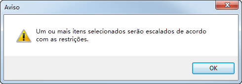

Nota: A mensagem de aviso mostrada abaixo será exibida quando você usar a guia Editar > painel Transformar > Escala para alterar a escala de vários objetos, se qualquer item selecionado tiver restrições de escala.
