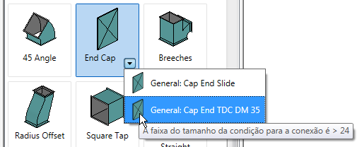

Quando você clica na seta, uma lista suspensa exibe peças adicionais com base no tamanho. Esta lista suspensa é controlada pelas condições na definição do serviço, similar as preferências de roteamento. Por exemplo, uma dobra pode ser usada como uma dobra pressionada até um determinado tamanho e uma dobra segmentada acima daquele tamanho. Quando você coloca o cursor sobre uma peça na lista, uma dica de ferramenta exibe a faixa de tamanho com base na condição para aquela peça.
