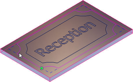

  1. В области Тип профиля и векторная связь панели Обработка по профилю выберите опции Снаружи и Выбранные векторы в списках По профилю.
  2. Выберите вектор, представляющий кромку таблички. Данный вектор отобразится в фиолетовом цвете.

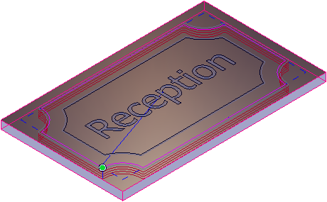

    ArtCAM вычисляет траекторию и добавляет ветку По профилю 2 под веткой Траектории Дерева проекта:
    Отобразятся траектории (красные) и быстрые перемещения (синие):
  7. Закройте панель.
