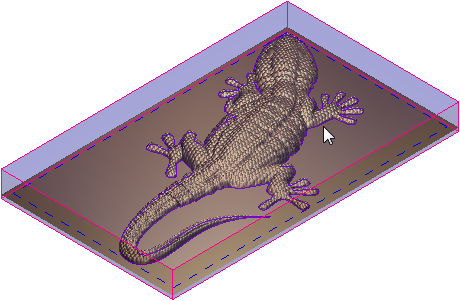

  3. Выберите векторную границу рельефа ящерицы. Выбранный вектор, окруженный ограничивающей рамкой, отобразится в фиолетовом цвете:

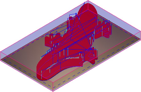

    ArtCAM вычисляет траекторию и добавляет ветку Обработка рельефа 2 под веткой Траектории Дерева проекта:
    Отобразятся траектории (красные), быстрые перемещения (синие) и движения врезания (голубые):
