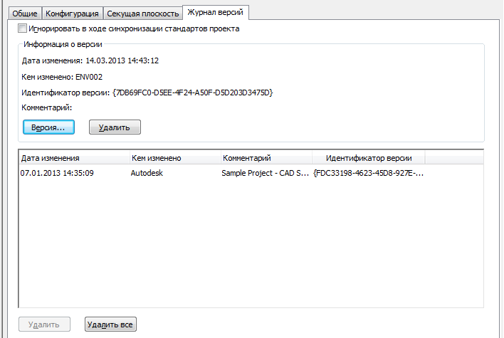

У каждого параметра представления в составе чертежа со стандартами проекта есть своя история версий. В истории версий представлены уникальный идентификатор версии, дата и время изменения, имя пользователя и любые дополнительные комментарии, введенные пользователями.
Можно редактировать историю версий с помощью выборочного удаления отдельных версий или путем удаления всех версий. Текущую версию удалить нельзя.
- Откройте чертеж со стандартами проекта.
- Перейдите на
- В узле проекта выберите стандартный параметр представления.
- Перейдите на вкладку "История версий".
- Чтобы добавить новую версию, следует нажать "Версия" и ввести информацию о версии.
- Чтобы удалить существующую версию, выберите версию из списка "История версий" и нажмите "Удалить".
Чтобы удалить все версии, следует нажать "Удалить все".
- Если требуется проигнорировать параметр представления во время синхронизации стандартов, следует установить флажок "Игнорировать во время синхронизации стандартов проекта".
- Нажмите "ОК".
