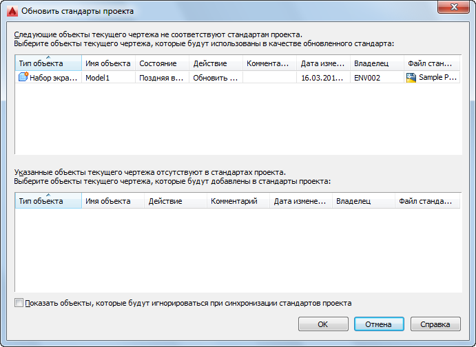

- Щелкните правой кнопкой мыши и выберите "Обновить стандарты из чертежа".
Прим.: Можно обновить несколько параметров представления одновременно.
Выбранные параметры представления перечислены в верхней панели.
- Чтобы обновить стандарты проекта из чертежа проекта, в ниспадающем списке "Действие для параметров представления" выберите "Обновить стандарты проекта".
- Чтобы не обновлять стандарты проекта из чертежа проекта, в ниспадающем списке "Действие для параметров представления" выберите "Не обновлять стандарты проекта".
В таком случае версия параметра представления в чертеже стандартов проектов не заменяется версией из чертежа проекта. Во время следующей синхронизации чертежа проекта параметр представления будет отмечен как несинхронизированный со стандартами проекта.
- Чтобы пропустить синхронизацию версии параметра представления, в ниспадающем списке "Действие для параметров представления" выберите "Игнорировать".
В таком случае элемент не будет отображаться во время последующих обновлений, если не будет установлен флажок "Показать объекты, которые назначено игнорировать во время синхронизации стандартов проекта", или если в Диспетчере экранных представлений для параметра представления будет снят флажок "Игнорировать".
- Нажмите "ОК".
