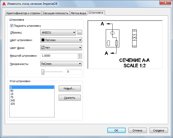

Управление свойствами представления и поведения объектов со штриховкой в видах сечений из документации модели.
Список параметров
Отображаются следующие параметры.
Штриховка
- Показать штриховку
- Если выбрать этот параметр, включается отображение штриховки для обозначения компонентов, подрезанных с помощью секущей плоскости.
- Образец
- Задает образец штриховки для всех штриховок в видах сечений.
- Кнопка "Образец штриховки"
- Отображение диалогового окна "Палитра образцов штриховки", в котором можно выбрать форматы ANSI, ISO и другие виды штриховки, соответствующие стандартам отрасли.
- Цвет штриховки
- Задание цвета для всех штриховок в видах сечений. При выборе значения "Выбор цвета" (в конце списка) открывается диалоговое окно "Выбор цвета". Можно также ввести название цвета или его номер.
- цвет фона
- Задание цвета фона для штриховок в видах сечений. Для отключения цвета фона выберите "Нет". При выборе значения "Выбор цвета" (в конце списка) открывается диалоговое окно "Выбор цвета". Можно также ввести название цвета или его номер.
- Масштаб штриховки
- Сворачивание и развертывание образца штриховки.
- Прозрачность
- Задание уровня прозрачности штриховки. При выборе команды ПоСлою уровень прозрачности штриховки на слое (по умолчанию MD_Hatching) устанавливается с помощью ползунка.
Угол штриховки
Задание списка углов, которые используются штриховкой в сечении. Первый компонент в сечении использует первую запись в списке, второй — вторую и т. д. Список должен содержать хотя бы один угол.
