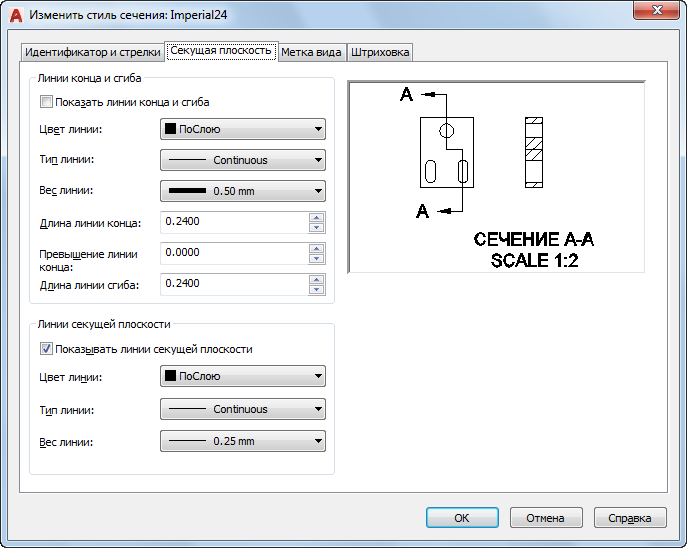

Установка свойств для концов, сгибов и сегментов линий плоскости, используемых линиями сечения.
Список параметров
Отображаются следующие параметры.
Линии конца и сгиба
Определение свойств сегментов линий конца и сгиба для линии сечения.
- Показать линии конца и сгиба
- При выборе этого параметра отображаются сегменты линии конца и сгиба для линии сечения.
- Цвет линии
- Установка цвета для сегментов конца и сгиба. Все сегменты линии конца и сгиба окрашены одним цветом. При выборе значения "Выбор цвета" (в конце списка) открывается диалоговое окно "Выбор цвета". Можно также ввести название цвета или его номер.
- Тип линий
- Установка типа линий для сегментов конца и сгиба. Все сегменты линии конца и сгиба имеют один и тот же тип линий. Если выбрать "Другое", откроется диалоговое окно "Выбор типа линий".
- Вес линий
- Установка веса линий для сегментов конца и сгиба. Все сегменты линии конца и сгиба имеют один и тот же вес линий.
- Длина линии конца
- Установка длины конечных сегментов.
- Удлинение линии конца
- Установка величины удлинения линии за стрелками направления.
- Длина линии сгиба
- Установка длины сегмента линии сгиба по обеим сторонам вершин сгиба.
- Показывать линии секущей плоскости
- При выборе этого параметра отображаются сегменты линии, определяющие всю секущую плоскость.
- Цвет линии
- Установка цвета сегментов линии секущей плоскости. Все сегменты линии плоскости окрашены одним цветом. При выборе значения "Выбор цвета" (в конце списка) открывается диалоговое окно "Выбор цвета". Можно также ввести название цвета или его номер.
- Тип линий
- Установка типа линий для сегментов линии секущей плоскости. Все сегменты линии плоскости имеют один и тот же тип линий. Если выбрать "Другое", откроется диалоговое окно "Выбор типа линий".
- Вес линий
- Установка веса линий для линий секущей плоскости. Все сегменты линии секущей плоскости имеют один и тот же вес линий.
Линии секущей плоскости
Установка свойств для сегментов линии плоскости линий сечения.
