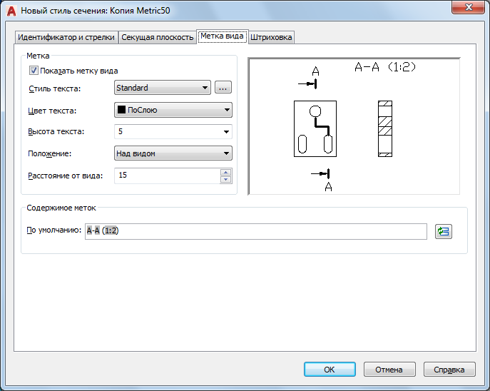

Задание свойств для стиля текста, размещения и образца метки сечения.
Список параметров
Отображаются следующие параметры.
Тег
- Показать метку вида
- При выборе отображается вид меток на сечениях.
- Текстовый стиль
- Задание стиля текста для меток сечения.
- Стиль текста (кнопка)
- Отображение диалогового окна "Стиль текста", позволяющего создать или изменить текстовые стили.
- Цвет текста
- Задание цвета для метки сечения. При выборе значения "Выбор цвета" (в конце списка) открывается диалоговое окно "Выбор цвета". Можно также ввести название цвета или его номер.
- Высота текста
- Задание высоты меток сечения
- Положение метки
- Задание положения метки сечения относительно сечения.
- Расстояние от вида
- Задание промежутка между кромкой сечения и метки сечения.
Содержимое меток
- По умолчанию
- Задание стандартного текстового содержимого для меток сечений. Обычно можно использовать следующие поля в метках сечения.
- ViewScale — отображает масштаб сечения.
- ViewSectionEndId — отображает идентификатор конечной линии сечения.
- ViewSectionStartId — отображает идентификатор начальной линии сечения.
- ViewType — всегда отображает "сечение" при использовании в метке сечения.
- Отображение диалогового окна "Поле", в котором для категории поля указано значение "Документация модели". При выходе из диалогового окна "Поле" выбранное поле вставляется в текущее положение курсора в пределах поля по умолчанию. Если курсор находится вне поля "По умолчанию", заменяется все содержимое этого поля.
