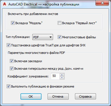

  5. В диалоговом окне "Настройка публикации AutoCAD Electrical" выберите в качестве типа публикации PDF.
  6. Проверьте многолистовой файл.
  7. Проверьте, следует ли заменить шрифты SHX шрифтами TrueType.
    • Текстовый объект, в котором используется шрифт TrueType, можно найти в файле PDF.
    • Текстовый объект, в котором используется шрифт SHX, в файле PDF строится в виде графики. Текстовое значение добавляется в качестве комментария в файл PDF и может быть найдено через поиск по комментариям.
  8. Установите флажок "Включая закладки", чтобы включить структуру проекта в качестве закладок в файле PDF.
  9. Установите флажок "Включая гиперссылки между родительскими и дочерними объектами".
  10. Задайте коэффициент масштабирования для определения степени приближения к объекту в файле PDF, к которому выполняется переход. Введите значение от 1 до 100.
  11. Нажмите кнопку "ОК".
    Откроется диалоговое окно "Публикация", в котором уже выбран многолистовой формат PDF.
  12. Если в диалоговом окне "AutoCAD Electrical — настройка публикации" закладки включены, выберите "Параметры публикации" и снимите флажок "Создать закладки".
    Прим.: Если закладки выбраны в AutoCAD Electrical и AutoCAD, то в файл PDF будут включены закладки структуры проекта и закладки списка листов.
  13. Если необходимо, настройте дополнительные параметры.
  14. Нажмите "Опубликовать".
