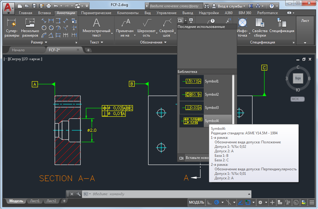

Библиотеки обозначений обеспечивают удобный способ вставки часто используемых обозначений в чертежи.
Обозначения можно предварительно настроить и сохранить в библиотеке обозначений для повторного использования. Библиотека обозначений отображается в диалоговом окне, которое появляется при вставке обозначения в чертеж. При выборе обозначения из библиотеки все другие сведения, которые обычно вводятся в диалоговом окне, заполняются автоматически.
Некоторые библиотеки обозначений доступны на ленте, что облегчает доступ к ним. Более того, при вставке обозначения непосредственно из библиотеки на ленте в AutoCAD Mechanical не отображаются диалоговые окна.

При добавлении обозначения сварки в библиотеку ему должно быть присвоено уникальное имя. Если имя длиннее, чем доступное пространство, то при отображении оно усекается. Однако при помещении указателя в позицию имени последнее отображается в подсказке полностью. Кроме того, в подсказке отображается сводка параметров выбранного элемента.
Имеется возможность удаления, переименования или изменения обозначения в библиотеке обозначений, одна из этих возможностей может быть выбрана в качестве используемой по умолчанию. При создании обозначения без использования библиотеки обозначений параметры по умолчанию для диалоговых окон являются производными от обозначения по умолчанию. Можно не задавать обозначение по умолчанию, в этом случае правила каждого типа обозначений управляют параметрами по умолчанию.
