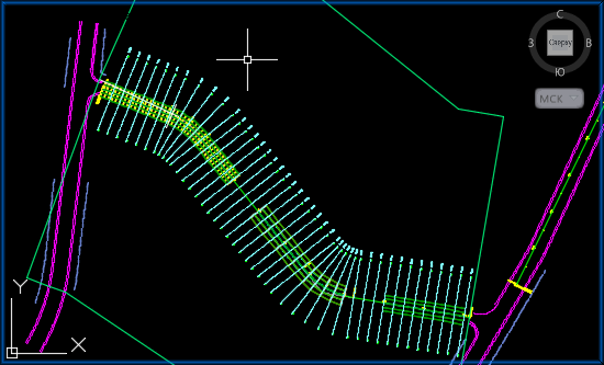

С помощью функции AutoCAD Civil 3D «Моделирование коридоров, используемых при реконструкции» можно оптимизировать поперечные уклоны коридоров, используемых при реконструкции, таких как дороги и автомагистрали.
Как и любая другая модель коридора AutoCAD Civil 3D, модель коридора, используемого при реконструкции, базируется на различных объектах и данных AutoCAD Civil 3D, в том числе элементах конструкций, трассах, профилях, поверхностях и целях. Коридор, используемый при реконструкции, организует данные, привязывая различные элементы конструкции (примененные к различным диапазонам пикетов) к базовым линиям и их проектным профилям.
После создания модели коридора, используемого при реконструкции, его имя будет отображено в коллекции «Коридоры» на вкладке «Навигатор». С этими моделями можно выполнять те же операции редактирования, что и со стандартными моделями коридоров. В них можно также добавлять дополнительные элементы конструкций, не относящиеся к реконструкции. Дополнительные сведения см. в разделе Элементы конструкций.
Дополнительный сведения см. в разделе Моделирование коридоров.
Однако рабочий процесс создания коридоров, используемых при реконструкции, немного отличается от стандартного рабочего процесса, используемого для создания других моделей коридоров. Чтобы создать коридор, используемый при реконструкции, необходимо указать стиль коридора, слой коридора, базовую линию (трасса и профиль), начальный и конечный пикеты области реконструкции, а также целевую поверхность. Затем с помощью палитры Параметры реконструкции необходимо указать входные параметры и свойства полос и отредактировать входные параметры реконструкции, такие как настройки поперечного уклона, параметры фрезерования и выравнивания. После применения параметров к коридору приложение AutoCAD Civil 3D автоматически сформирует конструкцию для него и автоматически назначит подходящие элементы конструкции для оптимизации реконструкции и/или поперечного уклона областям коридора. В диалоговом окне Свойства коридора доступен просмотр конструкции, которая была создана с применением параметров реконструкции к коридору, используемому при реконструкции. Можно также отобразить элементы конструкций, которые были назначены конструкции коридора, в диалоговом окне Свойства конструкции.
При редактировании существующей области коридора, используемого при реконструкции, в AutoCAD Civil 3D по умолчанию отображаются три видовых экрана, которые могут использоваться для просмотра и/или изменения параметров посредством перехода между сечениями с целью соответствовать требованиям проекта к выбранным пикетам, находящимся внутри областей коридора. Дополнительные сведения см. в разделе Сечения коридора, используемого при реконструкции.
С помощью Диспетчера реконструкции можно создавать отчеты о коррекции поперечного уклона, фрезеровании и выравнивании для выбранных пикетов внутри областей коридоров, используемых при реконструкции. С помощью Диспетчера реконструкции можно также отслеживать нарушения требований геометрии проекта и редактировать параметры реконструкции посредством перехода между сечениями. Дополнительные сведения см. в разделе Формирование отчетов о коридорах, используемых при реконструкции.
