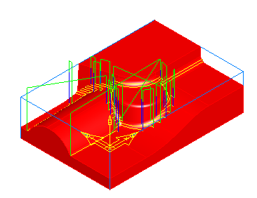

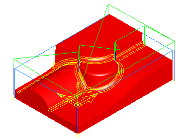

В следующем примере область углубления автоматически вычисляется, а параллельная траектория ограничивается этой областью.
Для доработки растром или по Z-слоям используется предыдущий диаметр для вычисления необработанной области, и траектория обрезается по этой области, как показано на следующем рисунке.

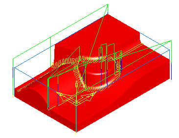

Для 3D спиральной доработки внешняя граница необработанной области автоматически вычисляется по предыдущему диаметру инструмента. Затем создается траектория, которая идет по спирали внутрь от границы. 3D спиральная доработка создает траекторию, сходную с доработкой углов, но в некоторых случаях 3D спиральная доработка имеет меньше отводов.
