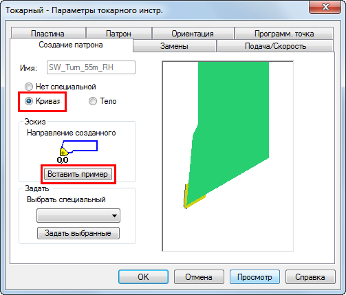

  4. Создайте опорную точку, чтобы сдвинуть к ней патрон:
    1. На вкладке Создание патрона диалога Свойства инструмента выберите опцию Кривая и нажмите Вставить пример:
      В графическом окне создается кривая.

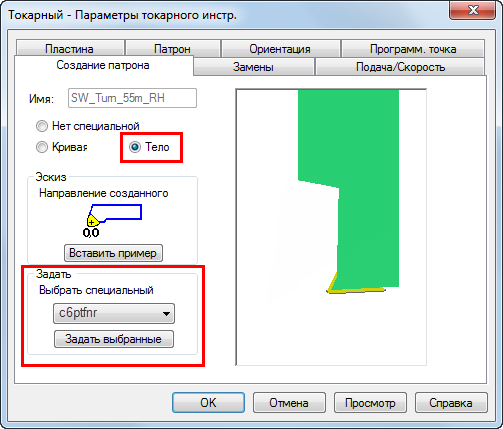

    6. На вкладке Создание патрона диалога Свойства инструмента выберите Тело, затем выберите тело из списка Выбрать специальный контур.
    7. Нажмите Задать выбранные.

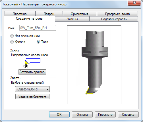

    8. Твердотельный патрон отображается в окне просмотра и вы можете видеть положение вставки относительно патрона:
    9. Нажмите OK, чтобы принять твердотельный патрон.

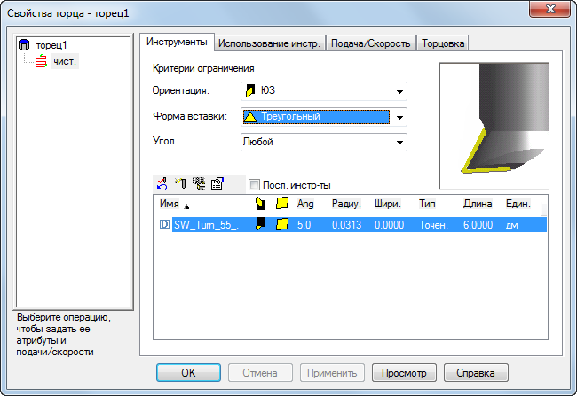

      Просмотр на вкладке Инструменты обновляется:
    10. Нажмите OK для продолжения.
  10. Задайте тело как патрон для инструмента:
    1. На вкладке Создание патрона диалога Свойства инструмента выберите Тело, затем выберите тело из списка Выбрать специальный контур.
    2. Нажмите Задать выбранные.
    3. Твердотельный патрон отображается в окне просмотра и вы можете видеть положение вставки относительно патрона:
    4. Нажмите OK, чтобы принять твердотельный патрон.
    5. Нажмите OK для продолжения.
