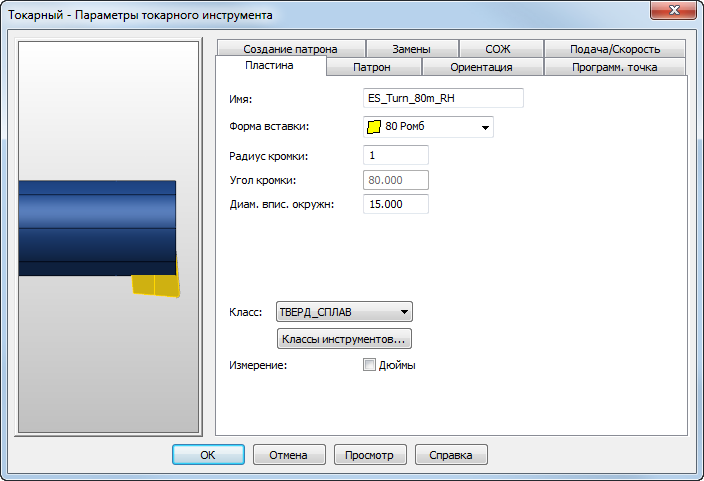

Диалоговое окно Свойства инструмента используется для просмотра и редактирования параметров инструмента, а также создания новых инструментов.
Чтобы открыть диалог Свойства инструмента:
- Дважды щёлкните по имени инструмента на вкладке Инструменты диалога Свойства элемента.
- Выберите инструмент на вкладке Инструменты диалогового окна Свойства элемента и нажмите Свойства
- Дважды щелкните по имени инструмента на вкладке Операции окна Результаты.
- Выберите инструмент на вкладке Операции окна Результаты и нажмите Свойства
- Дважды щелкните по имени инструмента в списке Текущие инструменты в диалоге Менеджер инструмента.
- Выберите инструмент из списка Текущие инструменты в диалоге Менеджер инструмента и нажмите Свойства.
