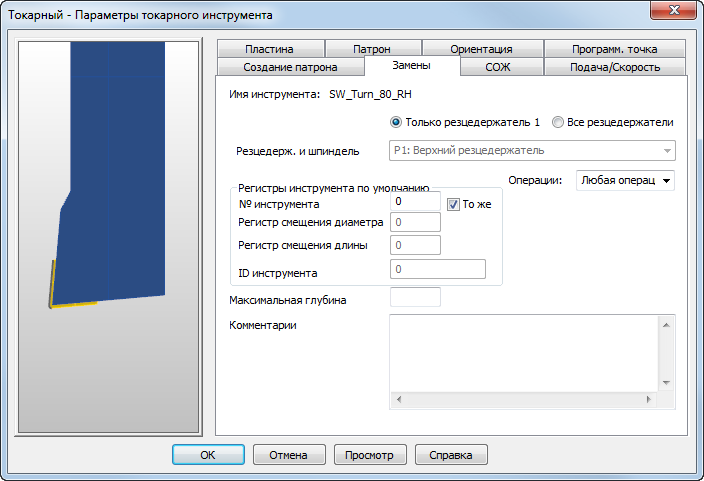

Вкладка Замены
Нажмите на картинку предварительного просмотра инструмента, чтобы можно было её перемещать и масштабировать. Ориентация просмотра определяется параметрами на вкладке Станок диалога Параметры просмотра. Щёлкните правой кнопкой мыши по картинке, чтобы получить доступ к контекстному меню.
Имя — Задаёт название текущего инструмента.
Прим.: Чтобы изменить Имя инструмента, используйте вкладку Пластина/Тип.
Только резцедержатель 1 — Выберите эту опцию, чтобы задать регистры инструмента только для одного резцедержателя.
Все резцедержатели — Выберите эту опцию, чтобы задать регистры инструмента для каждого резцедержателя в станке с несколькими резцедержателями. Выберите запись в списке Резцедержатель и шпиндель, чтобы выбрать резцедержатель, с которым нужно работать.
Прим.: Резцедержатели, которые можно выбрать, определяются текущим файлом постпроцессора.
Регистры инструмента по умолчанию — Задайте параметры регистра для инструмента:
ID инструмента — Задает идентификационный номер инструмента. Он используется токарными станками Bridgeport и некоторыми станками Cincinnati.
Прим.: Чтобы заменить значения регистров для отдельных деталей, используйте диалог Карта наладки инструмента.
Операции — Выберите запись в списке, чтобы задать тип операции, для которой FeatureCAM может выбрать этот инструмент. Можно заменить этот параметр, выбрав инструмент вручную.
Максимальная глубина резания — Это максимальная глубина реза, разрешенная для этого инструмента.
Комментарии — При желании введите комментарии, относящиеся к этому инструменту. Постпроцессор может быть сконфигурирован так, чтобы выводить эти комментарии.
