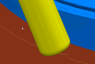

Для небольшого количества геометрических элементов ось инструмента может слегка колебаться при точном расположении на поверхностях для обработки. Это может происходить из-за небольших, но значительных изменений геометрии, по мере того как и инструмент перемещается из одного положения в другое. Этот допуск может быть больше допуска обработки, чтобы стабилизировать ось инструмента, так как она движется через геометрически меняющуюся область. В результате избыточный материал может быть оставлен на поверхности, но нагрузка на инструмент может быть сокращена.

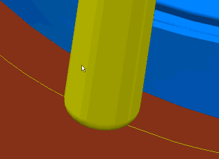

Осевой допуск не задан:
Осевой допуск установлен на 0.5 (мм):
