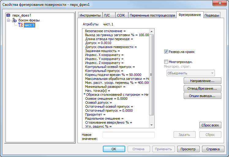

Вкладка Фрезерование (Стратегия Боком фрезы)
Меню 5-осевое позиционирование — Часто нужна опция альтернативной ориентации для доступа к торцу. Выберите из:
Осевое смещение — Этот атрибут смещает нижнее положение траектории вдоль оси инструмента. Положительные значения смещают траекторию по направлению к патрону, отрицательные - от патрона.

Контрольный припуск — Введите минимальное расстояние, которое надо оставить вокруг контрольных поверхностей. Если нет значения для чернового прохода, используется значение Чистовой припуск. Если нет значения для чистового прохода, используется значение Остаточный припуск. Можно ввести положительное или отрицательное значение. Установите Контрольные поверхности на вкладке Размеры.
Контрольный осевой припуск — Введите количество осевого (Z) материала, которое остается на контрольной поверхности. Если вы ввели значение для Контрольного осевого припуска, значение для Контрольного припуска применяется только к радиальным (XY) контрольным поверхностям. Если вы оставляете Контрольный осевой припуск пустым, значение для Контрольного припуска применяется к осевой и радиальной контрольным поверхностям. Можно ввести положительное или отрицательное значение.

Разворот на краях — При обработке боком фрезы инструмент сам выравнивается с направлением образующей поверхности. По мере того как траектория перемещается от одной поверхности к другой, может произойти изменение в направлении образующей и, следовательно, оси инструмента. Это называется разворотом. Когда Разворот на краях включен, разворот выполняется только на крайних участках плоскости. Отключите Разворот на краях, чтобы разрешить разворот в любом месте плоскости.
Обрезка столкновений с патроном — Обрезает траекторию там, где патрон или хвостовик сталкивается с поверхностью детали или контрольной поверхностью. Выберите опцию Обрезка столкновений с патроном на вкладке Стратегия элемента, чтобы её включить. Когда она включена, появляются следующие опции:

Угол ориентации — Введите исходное положение C-оси детали на станке в начале операции.
Остаточный припуск — Введите количество материала, который останется после чистового прохода. Можно ввести положительное или отрицательное значение. Можно ввести отрицательное число, до минус радиуса инструмента, для создания припуска на усадку или искровой промежуток, и деталь будет обрабатываться в поверхности детали на это отрицательное значение. Если не установлено, то Остаточный припуск по умолчанию равен 0.
Остаточный осевой припуск — Введите количество осевого (Z) материала, которое остается на элементе после чернового прохода. Если ввести Остаточный осевой припуск, то Остаточный припуск применяется только к радиальному (XY) материалу. Если вы не вводите Остаточный осевой припуск, значение для Остаточного припуска применяется к осевому и радиальному материалу. Можно ввести положительное или отрицательное значение.
Мин. Мин. расст. ускор. хода % — Введите минимальное расстояние как процент от диаметра инструмента, которое инструмент может использовать для ускоренного движения. Перемещения, которые меньше этого расстояния, используют движение подачи.

Минимальный разворот— Введите расстояние, при превышении которого инструмент может менять одно направление на другое.
Многопроходный — Разрешает несколько проходов по оси инструмента.
Многорезная стратегия — Чтобы использовать несколько резов, сначала включите атрибут Многопроходная, затем выберите тип стратегии из списка Многорезная стратегия.
Новое значение — Чтобы изменить значение атрибута в этом списке, сначала выберите его, а затем введите новое значение. Нажмите на кнопку Задать, чтобы сохранить новое значение.
Опции вывода — Нажмите на эту кнопку, чтобы открыть диалог Опции вывода.
Коррекция подачи врезания % — Введите процент от параметра Подача для использования во время вертикального врезания в материал. Например, если атрибут Подача равен 2000 мм/мин, а вы задаете Коррекцию подачи врезания % на 50, итоговая скорость подачи для первой подачи врезания будет 1000 мм/мин.

Радиальное смещение — Введите расстояние для смещения траектории в направлении, перпендикулярном оси инструмента. По умолчанию оно равно нулю.

Отвод/Врезание — Нажмите на эту кнопку, чтобы открыть диалог Отвод и врезание.
Задать — Вы должны нажать на кнопку Задать, чтобы сохранить Новое значение для выбранного атрибута.
Прим.: Если вы изменяете значение числового атрибута, перед именем этого атрибута появляется приставка * в списке атрибутов после того, как вы нажали Задать.
