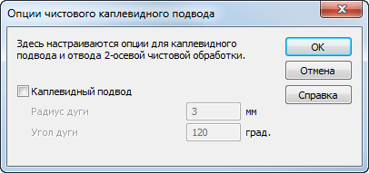

Диалог Опции чистового каплевидного подвода
Откройте диалоговое окно Опции чистового каплевидного подвода, нажав кнопку Каплевидный на вкладке Подвод/врезание диалогового окна Атрибуты фрезерной обработки или на вкладке Стратегия диалогового окна «Свойства элемента».
Каплевидный подвод — выберите этот параметр, чтобы использовать одну точку и для начальной, и для конечной точки чистового прохода. Это полезно для станков, которые требуют больших движений подвода для включения коррекции инструмента.
Радиус дуги — Введите радиус, используемый для каплевидной формы. Увеличение Радиуса дуги перемещает начальную точку траектории дальше от границы элемента.
Угол дуги — Введите угол, используемый для каплевидной формы. Угол дуги - это комбинация углов дуг подвода и отвода.
Прим.: Меняя начальную точку, можно перемещать начальную и конечную точки траектории. FeatureCAM использует точку, ближайшую к начальной точке, которая соответствует углу и радиусу, заданным для каплевидного подвода.
