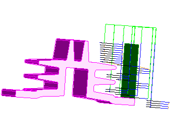

Проекция поверхности
Метод Проекция поверхности позволяет спроецировать изолинии с одной поверхности на поверхности элемента. Изолинии проецируются в направлении нормали поверхности. В следующем примере изолинии плоской поверхности проецируются на деталь. Используя дисковую фрезу, обработку проекцией поверхности можно применять для обработки областей поднутрений.
