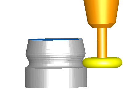

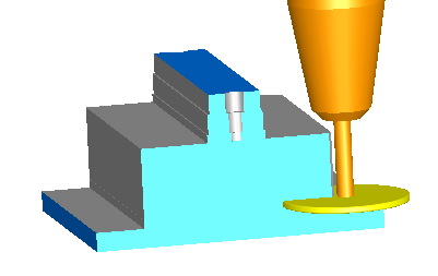

Обработка областей поднутрений
Можно обрабатывать области поднутрений с помощью операции «Изолиния» или «Проекция поверхности».
Для обработки областей поднутрений необходимо:
  1. Создать операцию Изолиния или Проекция поверхности.
  2. Выбрать подходящую дисковую фрезу. FeatureCAM не выбирает дисковые фрезы автоматически.
  3. Задать горизонтальную плоскость подвода/отвода на вкладке Подводы. Вам может потребоваться поэкспериментировать, чтобы задать правильный Диаметр врезания для предотвращения зарезания.
