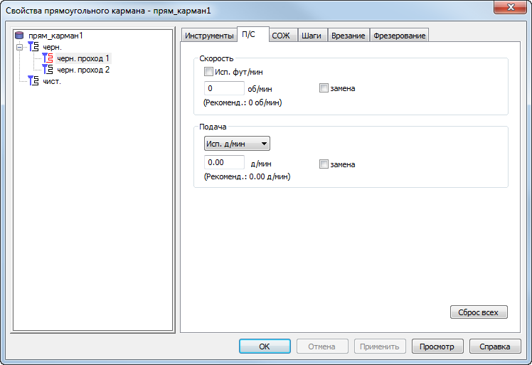

Вкладка П/С
Можно использовать вкладку П/С диалога Свойства фрезерного элемента для просмотра и редактирования настройки подачи и скорости для операции, выбранной в дереве.
Скорость
Раздел Скорость используется для того, чтобы задать, насколько быстро вращается инструмент. По умолчанию используются единицы об/мин (оборотов в минуту). Вы можете выбрать Исп. фут/мин (футов поверхности в минуту). FeatureCAM по умолчанию использует рекомендованное значение скорости. Вы можете ввести другое значение, и будет автоматически выбрана опция замены. Если вы хотите вернуться к рекомендованному значению, отключите опцию замена.
Подача
Раздел Подача используется для установки того, насколько быстро инструмент перемещается по заготовке. Единицы по умолчанию - д/мин (дюймы в минуту) или мм/мин (миллиметры в минуту). При необходимости выберите Использовать д/об (дюймы на оборот), Использовать д/зуб (дюймы на зуб), Использовать мм/об (мм на оборот) или Использовать мм/зуб (мм на зуб), чтобы сменить единицы.
FeatureCAM по умолчанию использует рекомендованное значение подачи. Вы можете ввести другое значение, и будет автоматически выбрана опция замены. Если вы хотите вернуться к рекомендованному значению, отключите опцию замена.
Сброс всех очищает любые замены, которые вы сделали для скоростей и подач, и возвращает параметры по умолчанию для атрибутов инструмента, перечисленных на этой странице.
