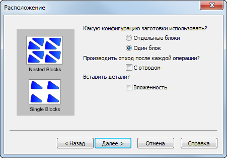

Один блок (многоместные приспособления)
Чтобы создать расположение Один блок:
  1. Выберите Один блок в диалоговом окне Расположение, чтобы отобразить параметры одного блока.
  2. Выберите С отводом, если хотите, чтобы инструмент отводился в нулевое положение после каждой операции.
  3. При необходимости выберите Вложенность, чтобы показать опции вложенности.
  4. Нажмите Далее, чтобы открыть диалоговое окно Заготовка.
