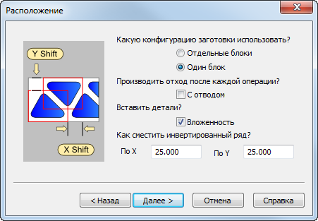

Можно задать следующие опции вложенности в диалоге Расположение:
Вложенность — FeatureCAM поворачивает и переворачивает геометрию детали, чтобы найти наиболее эффективное расположение для сокращения расхода материала при обработке некоторых деталей.
X сдвиг и Y сдвиг — Расстояния между начальными точками вложенных объектов по осям X и Y.
Прим.: Эти параметры применяются только к инвертированным строкам или столбцам. Интервал между объектами в одном и том же столбце или строке зависит от значений Интервал по X и Интервал по Y, заданных в диалоговом окне Конфигурация.
Прим.: Эти опции доступны только в случае, если Вложенность выбрана.
Совет: Можно вводить отрицательные значения.
