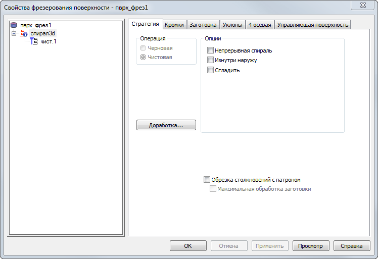

Вкладка Стратегия (3D спиральная чистовая обработка)
Непрерывная спираль — включите этот параметр, чтобы остановить поднятие инструмента от поверхности во время обработки.
Включите Непрерывную спираль, чтобы получить траекторию, которая остается в постоянном контакте с поверхностью, сокращая вероятность оставления следов на поверхности, вызываемых отводами и подводами к поверхности.
Стандартные траектории по Z-слоям создают проходы с постоянной высотой Z, как показано ниже. Инструмент либо отводится, либо идет подача вдоль поверхности между Z-слоями.
Когда опция Непрерывная спираль включена, траектории превращаются в непрерывную спираль. Траектории больше не имеют постоянной высоты Z.
Изнутри наружу — Спиральное движение по умолчанию начинается на кромке элемента и движется к центру. Включите эту опцию, чтобы начать спираль в центре элемента и двигаться к внешней кромке.
Сглаживание — Удаляет все резкие изменения направления. Работает подобно атрибуту сглаживания линии быстрого хода Угол траектории %, но сглаживает все траектории, а не только углы.
Этот пример показывает 3D спиральную чистовую обработку без сглаживания:
И со сглаживанием:
Доработка — Нажмите на эту кнопку, чтобы открыть диалог Доработка.
Обрезка столкновений с патроном — Обрезает траекторию там, где патрон или хвостовик сталкивается с поверхностью детали или контрольной поверхностью. Когда выбрано, атрибуты Зазор патрона и Зазор хвостовика отображаются на вкладке Фрезерование для операции.
Максимальная обработка заготовки — Используйте с опцией Обрезка столкновений с патроном, чтобы обрабатывать заготовку максимально близко к форме конечной детали, не вызывая столкновений с патроном. Это создает более плавные траектории с меньшим количеством отводов, что может повысить качество поверхности и сократить время обработки, но может вызвать увеличение холостых ходов для некоторых деталей.
