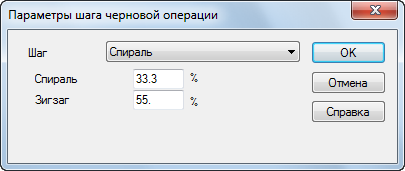

Диалог Параметры шага черновой операции
Нажмите на кнопку Параметры шага на вкладке Шаг, чтобы открыть диалог Параметры шага черновой операции:
Для элементов «Карман», «Прямоугольный карман» и «Выступ» FeatureCAM предоставляет несколько разных методов чернового фрезерования.
Шаг — выберите тип перехода в списке.
Спираль % — Введите процент от диаметра инструмента, чтобы использовать его для радиальной глубины реза в обработке дна фрезеруемого элемента при использовании спирального метода.
Зигзаг % — Это процент от диаметра инструмента, который используется для радиальной глубины реза в черновой обработке дна фрезеруемого элемента при использовании метода зигзага.
