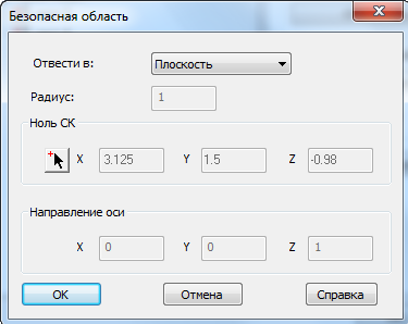

Диалог Безопасная область
Диалог Безопасная область влияет на подходы, врезания и отводы при операции 5-осевой непрерывной обработки.

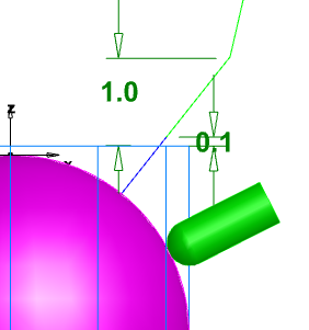

Отвести в задает форму безопасной области. Выберите из:
Плоскость — В этом случае безопасная область задается как плоскость, на расстоянии Z плоскости безопасности (1.0 дюйм в этом примере) над верхом заготовки. Все врезания начинаются на расстоянии Высоты врезания от верха заготовки (на Z = 0.1 дюйма в этом примере).
Прим.: Задайте атрибуты Z плоскость безопасности и Высота врезания в диалоговом окне Отвод и врезание.
Цилиндр — Если вы выбираете Цилиндр, то безопасная область операции задается как бесконечно длинный цилиндр. Введите Радиус цилиндра, Ноль СК и Направление осей.
Сфера — Если вы выбираете Сферу, то форма безопасной области задается как сфера. Введите Радиус и Центр сферы.
