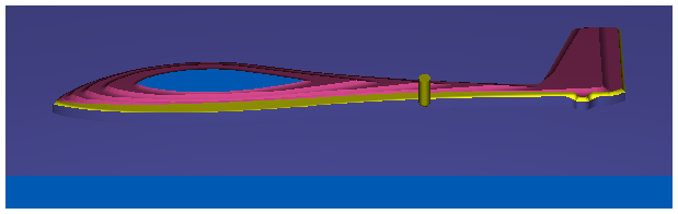

Например, можно использовать опцию Снизу вверх для обработки этой детали модели глиссера:
После черновой обработки по Z-слоям и чистовой 2.5D обработки используется чистовая стратегия по Z-слоям с Высотой гребешка для контроля формы траектории.

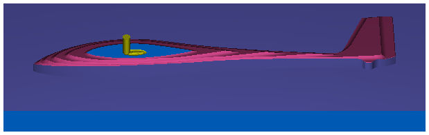

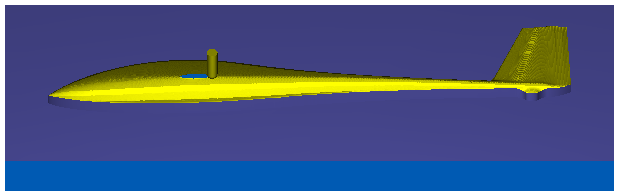

Это 3D симуляция с невыбранной опцией Снизу вверх:
Сферическая концевая фреза (показана желтым) начинает резание вверху в середине, двигаясь наружу, и режет центром инструмента:

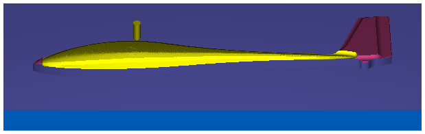

Это результат, полученный с выбранной опцией Снизу вверх:
Инструмент начинает резание внизу с внешней стороны уклона и режет вверх и внутрь по направлению к центру, таким образом, используется боковая стенка инструмента, режущая поверхность которой лучше.
