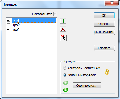

Можно использовать диалог Порядок, чтобы задать, какие кривые определяют форму элемента.
Чтобы открыть диалоговое окно Порядок, нажмите Кривые на вкладке Размеры диалогового окна Свойства фрезерного элемента.
Показать все — Выберите эту опцию, чтобы показать все кривые в текущем документе.
Можно использовать один элемент для обработки нескольких кривых, если они находятся на одной высоте и не пересекаются. Для элементов с несколькими кривыми используйте этот раздел для управления порядком, в котором обрабатываются кривые:
и Переместить объект вниз
. Чтобы упорядочить элементы в списке, нажмите Сортировка и используйте диалог Опции сортировки кривых.
