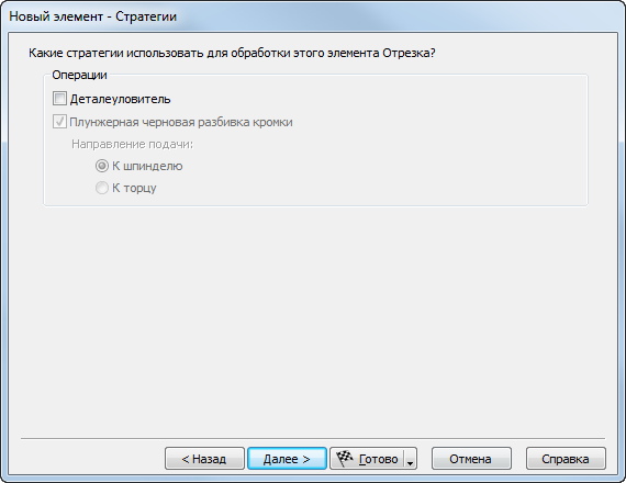

Страница Новый элемент - Стратегии (Отрезка)
Используйте страницу Новый элемент - Стратегии мастера Новый элемент, чтобы задавать стратегию обработки для элемента.
После того, как вы создали элемент, эти опции можно отредактировать во вкладке Стратегия диалога Свойства элемента.
Деталеуловитель — Если включен, то после операции отрезки выводится код уловителя деталей. Код для активации уловителя должен быть указан в файле .cnc.
Плунжерная черновая разбивка кромки — Если на элементе Отрезка есть фаска или скругление и опция Плунжерная черновая разбивка кромки включена:
  1. Канавочный/отрезной резец врезается на глубину фаски/скругления
  2. Фаска/скругление подвергается плунжерной черновой обработке.
