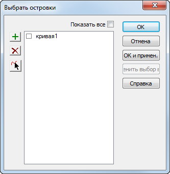

Диалог Выбрать островки
Можно использовать диалог Выбрать островки, чтобы создать островки внутри карманов, которые остаются необработанными.
Чтобы открыть диалоговое окно Выбрать островки, нажмите Островки на вкладке Размеры диалогового окна Свойства фрезерного элемента.
Прим.: Это можно сделать только для карманов, созданных по кривым.
Чтобы использовать этот диалог:
  1. Выберите кривую, которая будет использоваться как островок кармана.
    Островки - это области, которые остаются необработанными внутри кармана. Кривые островков должны находиться внутри кривой границы, и они не могут касаться или перекрываться.
  2. Чтобы удалить все островки из кармана, нажмите Отменить выбор всех.
  3. Нажмите OK, чтобы закрыть диалог.
