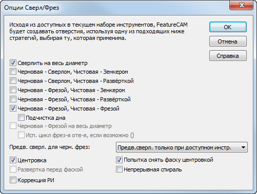

Можно использовать диалог Опции Сверления/Фрезерования, чтобы изменить опции сверления и фрезерования на этапе выполнения элемента.
Чтобы открыть диалог Опции Сверления/Фрезерования, выберите Сверление/Фрезерование на вкладке Стратегия диалога Свойства отверстия, затем нажмите Опции Сверления/Фрезерования.
Выберите стратегии, которые хотите подключить. Имеются следующие опции:
Если выбрано больше одной стратегии, FeatureCAM проходит вниз по списку стратегий в диалоговом окне до тех пор, пока не найдет ту, которая сможет выполнить отверстие.
Центровка — включите этот параметр, чтобы добавить операцию центровки в элемент отверстия.
Фаска центровкой по возможности — включите этот параметр, чтобы попытаться нарезать фаску во время центрования. Если нет доступного инструмента, который может выполнить центровку и фаску без зарезания отверстия, создается отдельная операция снятия фаски.
Развертка перед фаской — включите этот параметр, чтобы выполнять операцию развертки до операции фаски. Это предотвращает попадание стружки и заусенцев обратно на фаску, если фаска является поверхностью герметизации.
Коррекция РИ — включите коррекцию РИ для фрезерованных отверстий.
Непрерывная спираль — Выберите эту опцию, чтобы использовать траекторию NT Непрерывная Спираль, которая устраняет почти все переходы.
