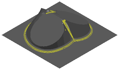

Доработка углов используется для подчистки углов между несоприкасающимися поверхностями. Каждая кромка угла называется трассировочной линией. Используя опции на странице стратегии, вы можете выполнять резание в различных направлениях относительно трассировочных линий.
Существует несколько стилей доработки углов.
Многопроходная обработка — создается траектория обработки угла, которая следует вдоль трассировочных линий. Она похожа на траекторию Вдоль, но ведет себя по-другому на пересечениях более чем двух трассировочных линий. Например:
Вдоль
