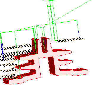

Изменение порядка операций с Z-слоями
Когда Упорядочить не выбрана, каждый Z-слой обрабатывается полностью перед переходом на более низкую глубину.

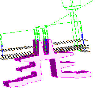

Когда опция Упорядочить выбрана, создаются траектории, которые обрабатывают вертикальные области, как показано ниже.
